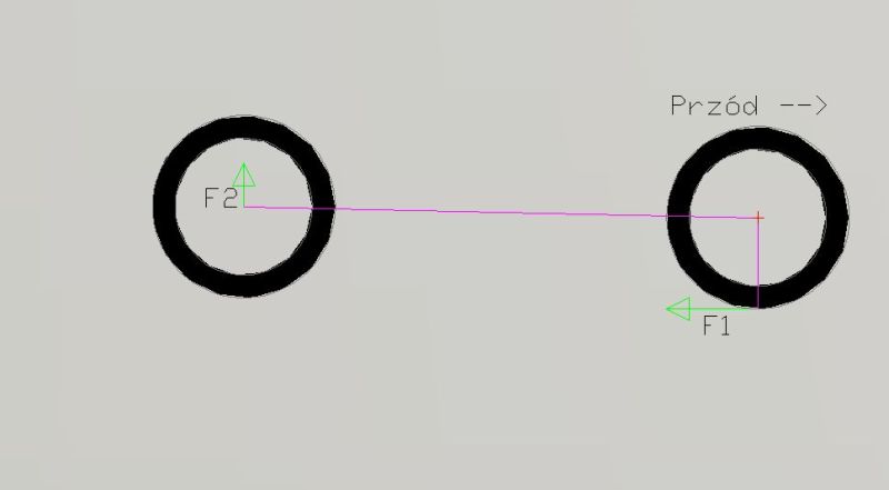

Moment siły na przedniej osi występuje zawsze, a co go zmniejsza była pisane wcześniej
Pajak2444 pisze:Normalne jest, że mocny hebel w zakręcie spowoduje wyniesienie tyłu, nawet jeśli tylne koła nie zostały zablokowane.
Nie tylko w zakręcie, ale przy każdym, nawet najlżejszym hamowaniu (proporcjonalnie). Blokowanie tylnych kół nie ma znaczenia - decyduje moment obrotowy na przedniej osi ;)
30 sekundowy rysunek poglądowy (uproszczony do bólu):
F1 - efektywna siła hamowania przodu<br />F2 - siła unosząca tył
