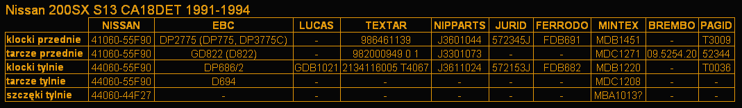

Zamieszczam numery referencyjne tarcz, klocków i szczęk do 200SX S13 po facelifcie, które udało mi się zdobyć. Kreska oznacza brak takiego produktu. Gdyby ktoś uznał, że są jakieś błędy lub posiada informacje, których ja nie mam, dajcie znać na priv - wprowadzę poprawki.

gdy usilowalem zdobyc tylne klocki wszyscy patrzacy na katalogi ferodo twierdzili ze nie ma klockow na tyl ...

Katalogu Ferrodo nie mam, ale w katalogach InterCarsu, Textara, Pagidu FDB682 występują jako zamienniki tylnich klocków. Oczywiście nie widziałem ich i nie porównywałem wymiarów. Jak ktoś sprawdzi, że nie pasują...

Jakiej firmy to "wszystko" było? Może masz jeszcze jakieś numerki, to dodam. Ja jak na razie szczęk nigdzie nie znalazłem.

z tego co pamietam kloce na tyl do s13 to sa te same co w micrze na przod :)

Według katalogów mają inne wymiary. W sumie mam Micrę (i chyba stare klocki w piwnicy), to będę musiał kiedyś spróbować :wink:
