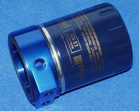

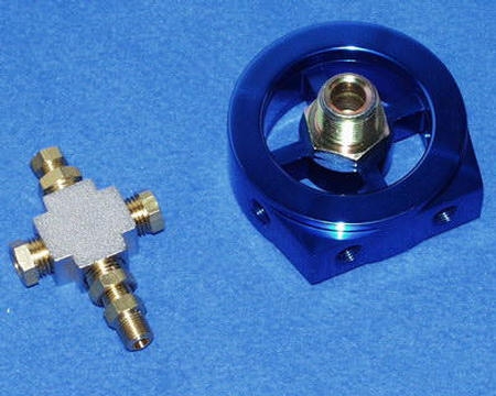

Wykopuję strasznie stary temat bo dla mnie jest w tej chwili na czasie :D
Czy 2 wskaźniki olejowe: temp. i ciśn. lepiej zomontować przez trójnik w miejscu fabrycznego czujnika ciśnienia, czy stosując dokładkę pod filtr oleju?
Podobno jest różnica ale chciałem poznać Wasze zdanie.
P.S. Chcę zachować też fabryczny sensor ciśnienia oleju.

wkładając podkładkę, nieznacznie zwiększa się pojemnośc układu, a tym samym spada ciśnienie w tymże układzie, ale śmiem twierdzić, że są wartosci na tyle małe, ze można się pokusić o takie rozwiazanie.
Jeśli gadam bzdury, to proszę mnie poprawić.
Suchar pisze:wkładając podkładkę, nieznacznie zwiększa się pojemnośc układu, a tym samym spada ciśnienie w tymże układzie, ale śmiem twierdzić, że są wartosci na tyle małe, ze można się pokusić o takie rozwiazanie.
Dlaczego ma spasc cisnienie w ukladzie ??????????
To jest podkladka zamknieta !!!!!!! Jesli olej by sobie gdzies uciekal to cisnienie rzeczywiscie mogloby spasc !! Te podkladki niesa przeplywowe wiec niemaja zadnego wplywu na wystapienie dodatkowych oporow przeplywu !!!
Cisnienie pozostanie na tym samym poziomie !!!
Doktor napisz lepiej gdzie i za ile znalazles te podkladki !!!
Dzieki !!
dr Mike
Lokalizacja: Wawa
No więc słyszałem, że lepsza jest pod filtr bo trójnik nieznacznie przekłamuje temperaturę (zaniża).

Jeśli chcesz dać ten rozdielaczyk w miejsce oryginalnego czujnika ciśnienia to musisz dorabiać gwint u tokarza, na 99,9% załączone adapterki nie będą pasować.

Tak, to ten gość. Jutro się z nim spotykam i jeszcze nie wiem, co wybrać (trójnik 25 zł, podkładka 85 zł).
IceMan
Posty: 883
ten trójnik będzie miał gwint odpowiedni ? czy ma różne rozmiary ? wypytaj go dokładnie o wszystko ;)

Ja zakladalem te czujniki autometer czy auto gauge nie pamietam ale na takim samym czworniku jak na foto wyzej. Nie pasowalo bo w czujniku org w bmw jest metryczny gwint a na koncowkach od zegarow calowy. Klopot rozwiazala przejsciowka za 6 zl z zakladu HANSA FLEX i duzo teflonowej tasmy . Jak narazie wszystko bangla.

Na moje oko to widac że ta podkładka pod filtr to bedzie lepsze rozwiązanie tylko czy gwint bedzie pasował.

Na razie jeszcze nic nie wiem. Gość z allegro mówił, że trójnik się do temp. nie nadaje. Miałem brać podkładkę ale w ostatniej chwili odwołał, bo powiedział, że nie ma w tej chwili pasującej do gwintu w bloku CA18DET. Inny problem to czy zmieszczą się tam czujniki - dosyć ciasno jest u nas w komorze w okolicach filtra. Mam nadzieję, że wejdzie.
Jak będę wiedział więcej, dam znać.
PZDR
[ Dodano: Sob Wrz 02, 06 23:10 ]
Zamontowałem właśnie podkładkę pod filtr. Pasuje bardzo dobrze, latwo się ją montuje ale jest jedno ALE. W CA18DET dookoła jest za mało miejsca, żeby wcisnąć czujnik ciśnienia oleju. Czujnik temperatury mieści się bez problemu ale przydałoby się podłączyć oba wskaźniki pod tę podkładkę. Trzeba więc podłączyć w miejscu fabrycznego czujnika albo dokupić specjalny trójnik i zostawić też ori czujnik.
