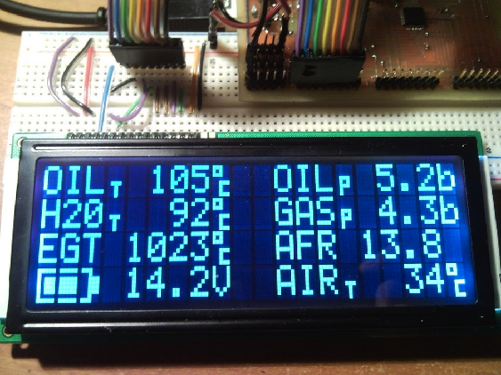

Obecnie jestem w fazie projektowania nowej płytki, która będzie już full-wypas, czyli jakis wyświetlacz LCD, do tego sterowanie 2 przekaźnikami, 8 wejść analogowych, jakaś klawiaturka. Będę wdzięczny za każdą radę.

Tak będzie wyglądać bez lutowania wyświetlacz doładowania.
