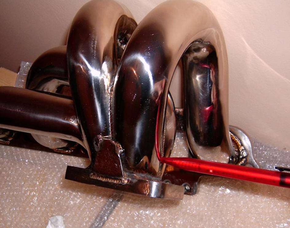

w jaki sposób montuje sie czujnik EGT w kolektorze ? wiercimy i potem wspawac czujnik ?

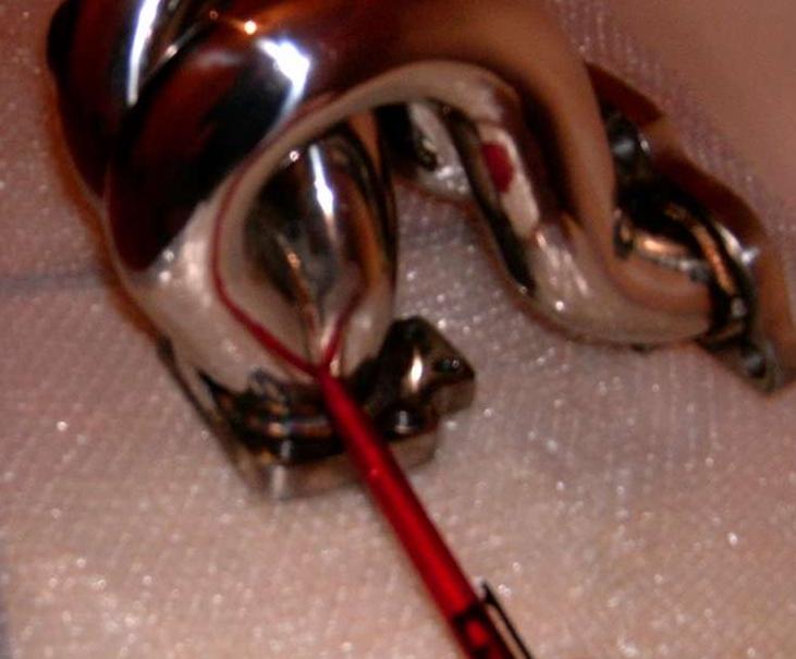

w którym miejscu ? może być tak jak na fotkach ? (długopis udaje czujnik )

Chyba może być > musi łapać temp z 4 garów

Musi lapac temperature z najbardziej rozgrzanego gara a to gar 4 w wypadku nissana . Tam jest najwieksza temperatura spalania. Powinno sie montować najbliżej wylotu z głowy.Niektórzy montują na łączeniu z 4 rur w 1i to podobno najlepsze rozwiązanie.
Żeny odczyt sondy (czujnika) był prawidłowy musi byc jak najblizej cylndra w którym jest najwieksze temperatura.
tak umocwany czujnik bedzie łapał najwiecej spalin z 3 i 4 cylindra, chyba ze bardzo gleboko czunik wspawac
