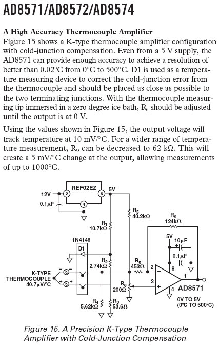

Ostatnio Rafi zadal mi takie pytanko wiec pomyslalem ze moze dla innych moze to byc przydatne. Rafi akurat chce podpiac do AEM-a i w razie wzrostu temperatury wzbogacac mieszanke.
Mozna tez podpiac jakis mikrokontroler wystarczy z 10bitowym przetwornikiem A/C i zrobic sobie EGT, a w najprostszy sposob podlaczyc zwykly miernik z tym ze w przypadku pomiaru od 0 do 1000C nalezy podawany wynik mnozyc razy 200.
Cala konstrukcja jest bardzo prosta wiec wykonac go moze niemal kazdy kto potrafi lutowac i umie odczytywac schematy. Sam uklad scalony mozna zamowic jako sampla wiec koszty niemal zerowe. Troche trudnosci moga nastreczyc nietypowe wartosci rezystorow jednak spokojnie mozna je poskladac z kilku rezystorow z normalnego szeregu. Zalecane sa rezystory o tolerancji 1% natomiast jako potencjometr R6 warto uzyc precyzyjny wieleoobrotowy.
Uklad moze pracowac z termopara typu K i podawac mierzyc temperature od 0-500C dostajemy wtedy na wyjsciu napiecie 0-5V co daje nam 10mV/C. Oczywiscie 500C to troche malo zmieniamy wiec rezystor R9 na 62kom, daje nam to 5mV/C i zakres od 0-1000C przekladajacy sie na napiecie od 0-5V.
Kalibracja jest bardzo prosta wystarczy umiescic termopare w temperaturze 0C i ustawic potencjometrem R6 napiecie wyjsciowe na 0V.
Ze wzgldu na bardzo male napiecia z termopary zaleca stosowac sie stabilizator o bardzo duzej stabilnosci, gdyz zapewnia on napiecie referencyjne.
Na schemacie uzyty jest REF02EZ - dostepny tez jako sample choc w troche innej wersji na stronach producenta http://www.analog.com
Link do pelnej dokumentacji (Data Sheets) ukladu 8571:
http://www.analog.com/UploadedFiles/Dat ... _2_4_a.pdf
Tutaj mozna zamowic sampla:
http://www.analog.com/en/prod/0%2C2877% ... %2C00.html
No i schemat konwertera (dostepny tez jest na str. 16 dokumentacji ukladu):
Konwerter EGT napiecie 0-5V

Uzyskanie 0C najlepiej termometr i mieszanka wody z lodem. Co do kalibracji to nie ma co szalec jest to rozwiazanie low-cost - zobacz na kompensacje zimnego zlacza termopary. Jest zrobione na zwyklej diodzie. Tak samo w okolicach 1000C przeklamanie moze siegac 10C (a moze i wiecej),
jednak w naszym przypadku nie jest to az tak istotne, tutaj chodzi o stwierdzenie niebezpiecznej temperatury dla silnika. Sam uglad ma drift na poziomie 0,005uV/C wiec mozna go w sumie pominac...
Mimo wszystko dokladny pomiar temperatury jest bardzo skomplikowany i nie jest latwo tanio zbudowac solidny uklad. Nalezy tutaj brac pod uwae wiele czynnikow lacznie z plytka drukowana itp. Moim zdaniem cos takiego spokojnie wystarczy na nasze potrzeby.
Mozna dodac komparator i w polaczeniu z podobnym ukladem kontrolera mieszanki jak zrobil Jarkowy wzbogacac mieszanke w razie osiagniecia zbyt wysokiej temperatury. Uklad total low-cost bo mozna go wykonac za mniej niz kosztuje litr wodki (pomijajac cene termopary), a moze nie jednej osobie uratowac silnik...
