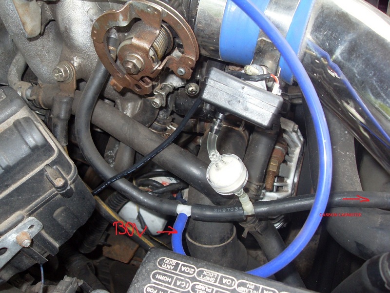

czy takie podłączenie jest prawidłowe ???
ige
Posty: 1208
Lokalizacja: zg
tak
JoKeR
Posty: 203
Rejestracja: pn 09 sty, 2006 20:10
Lokalizacja: Niemodlin
bo na wolnych pokazuje mi -0.6 jak powoli przyspieszam to dochodzi do 0 jak go wkręcam do dochodzi do 0,5
krecenie mbc nic prawie nie pomaga zmienia sie co najwyzej o 0.1 ale w siodle czyc wieksze różnice ;]
ige
Posty: 1208
Lokalizacja: zg
JoKeR pisze:bo na wolnych pokazuje mi -0.6 jak powoli przyspieszam to dochodzi do 0
tu wszystko ok tak ma byc
JoKeR pisze:jak go wkręcam do dochodzi do 0,5
tu tez
ale to zalezy jakie sobie cisnienie ustawisz ale to pewnie wiesz :D
JoKeR pisze:krecenie mbc nic prawie nie pomaga zmienia sie co najwyzej o 0.1 ale w siodle czyc wieksze różnice ;]
a mbc jakie?
masz dobrze wpiete?
ja obstawiam ze cos jest n ie hallo z mbc
