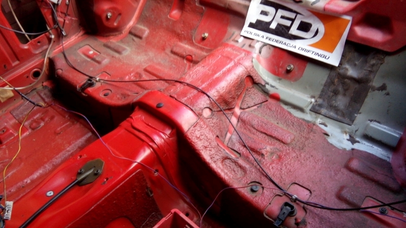

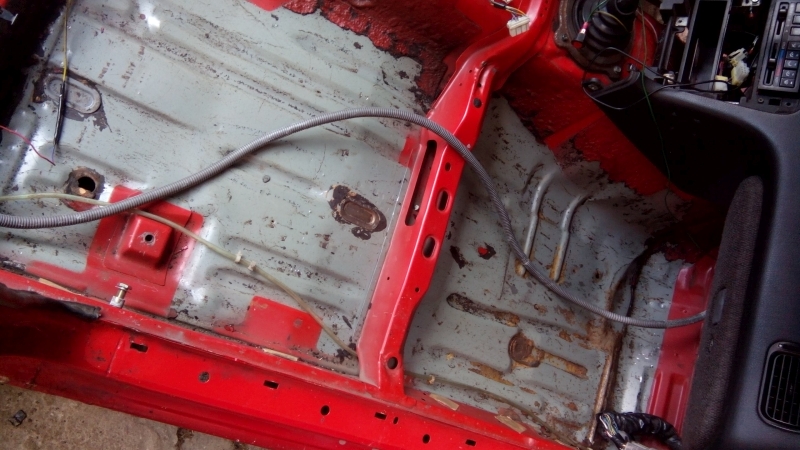

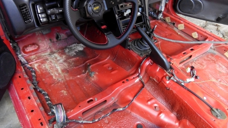

Do całej operacji użyłem suchego lodu czyli zestalonego co2, ma on ok -80 st. celcjusza i nie topnieje lecz sublimuje od razu do postaci gazowej. Jest nieco niebezpieczny, można się poparzyć, dlatego trzeba używać grubych rękawic, trzeba też to robić na wolnym powietrzu lub w wentylowanym pomieszczeniu bo jak wiadomo co2 jest cięższy od powietrza i zbiera się w dole, wypychając powietrze do góry. Można go kupić praktycznie wszędzie. Ja płaciłem 80zł za 5kg z opakowaniem, jest to dużo w sumie ale taki miałem niedaleko i był on od razu w granulkach, nie w jednej bryle jak czasami można go spotkać. Ta ilość wystarczyła mi na podłogę pod nogami i pod kanapą tylną, resztę robił poprzedni właściciel opalarką ale są ślady, pozostałości, nie udało mu się dokładnie jej usunąć.

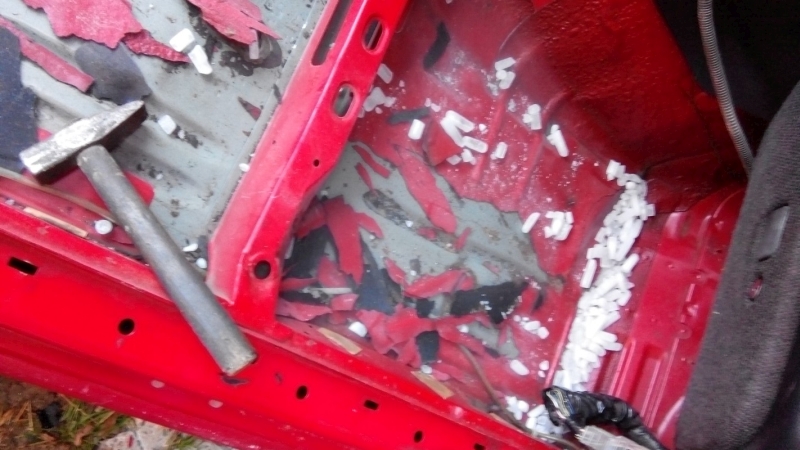

- młotek (najlepiej gumowy) ale zwykły też czasem jest konieczny zwłaszcza w kącikach

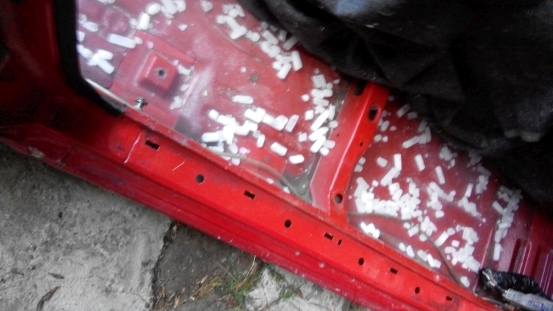

Metoda jest prosta, wysypujemy lód na matę i rozkładamy w miarę równomiernie. Czekamy ok 10 minut (czas na piwko uprzednio schłodzone w lodzie
Kilka fot z całej operacji:
