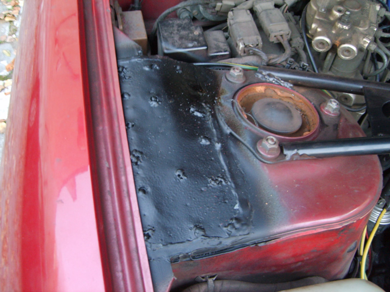

Co do kielicha, to miałem tam sporo rdzy, która wyrzarła już duże dziury i zrobiłem coś takiego, nie jest to może zbyt piękne ale robi robotę. Użyłem blachy 1mm.
Powoli powoli, bo się rozp.....li

ok dzieki, ale niektorzy mielie taki "skrzydelka" ze wygladalo to jak ori tylko fot nie moglem znalezc.

Ładnie, nie powiem :)

chyba o to mi chodzi ;)
