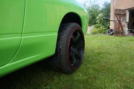

Witam i o pomoc pytam gdzieś u kogoś w projekcie kiedyś widziałem chyba był to Domino Konrad też widzę ma zrolowane jak by ktoś mógł mi pomóc w tej sprawie potrzebuje taki sprzęt 9,5 cala trzeba zmieścić:) pozdro

zrolować można tylko sam rancik i o max 1-1,5cm ponieważ powyżej tego zacznie się załamywać blacha na błotniku wyżej...
Jak dasz glębę to koło w negatyw skoczy i powinno się wcisnąć ;)

Jasna sprawa Binio dzięki za podpowiec myslę że wskoczą ale dodatkowy zabieg jak najbardziej się przyda tylko trzeba mieć czym...:)
