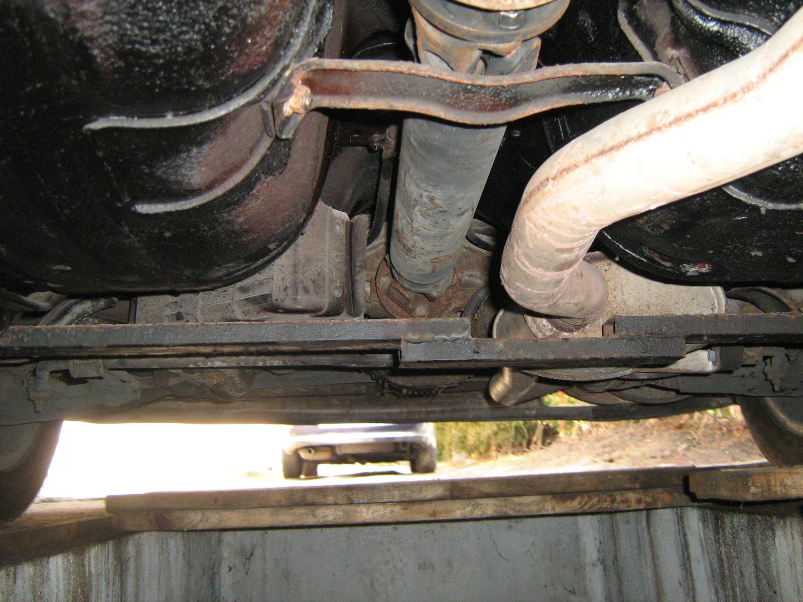

http://img370.imageshack.us/my.php?imag ... 292ag9.jpg
Pozwalam sobie wstawić zdjęcie kolegi.Supra dawała rade,ostro dostawała i bynajmniej nic nie trzeszczało,ani się nie rozlatywalo.Widziałam ją lecącą w powietrzu,całe jej podwozie,odbila się od znaku,upadła i potem nadal jeździła.Wiem,ze to fabryka,ale myśle też ze Nissan może być całkiem wporządku z targa jeśli zrobi się go odpowiednio dobrze.
Wy tu odrazu o wielkich kraksach.Jakby się przywalać to przy zderzeniu z tirem mało kto ma szanse,a czy mózg zostanie na szybie czy nie to już mała różnica :)Pozatym czarno wizualnie widze klatke w prawie cabriolecie.Zero logiki w takim rozwiązaniu.Albo rybki albo akwarium.

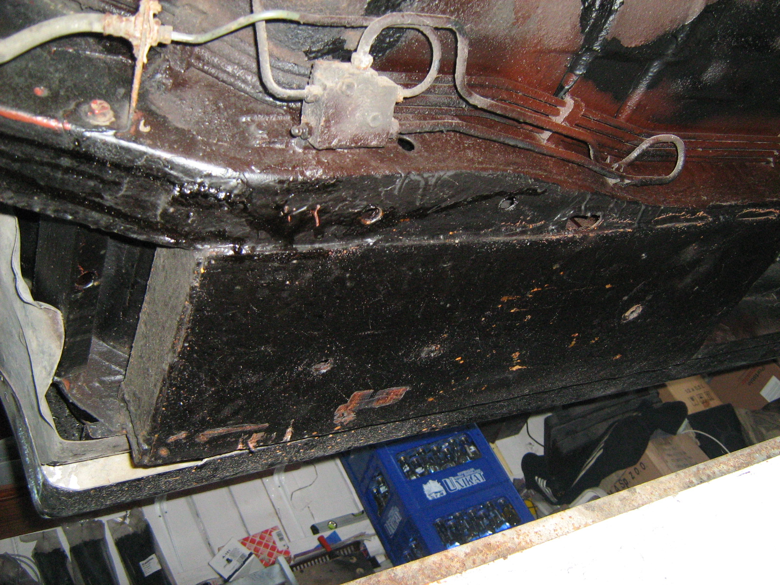

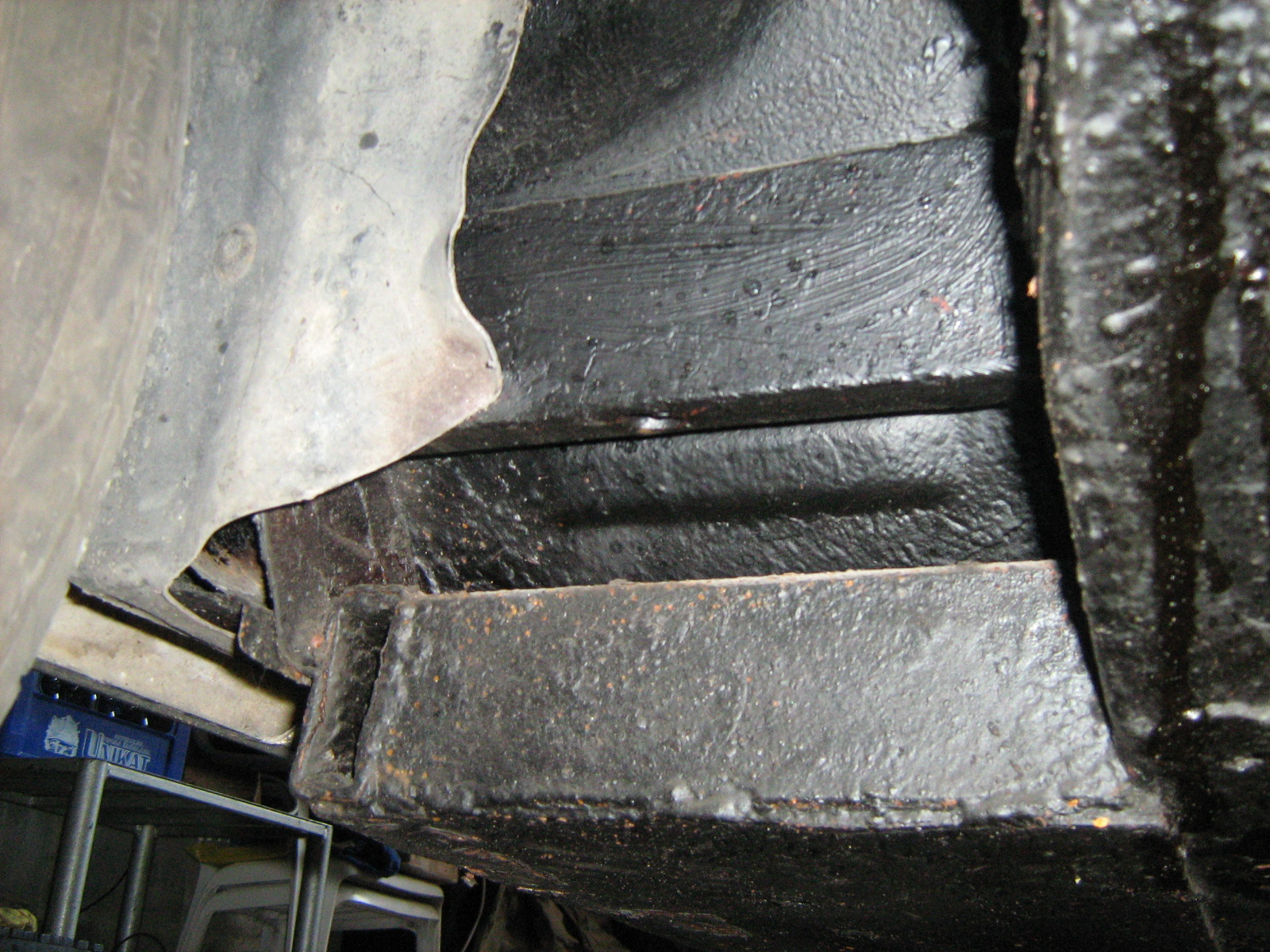

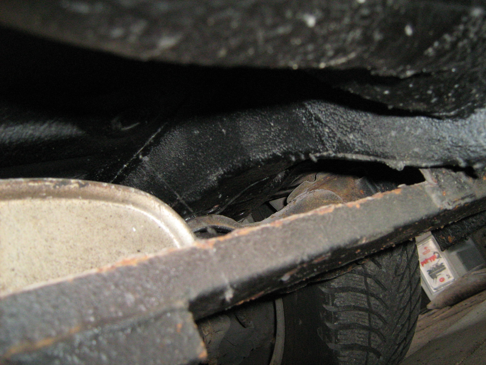

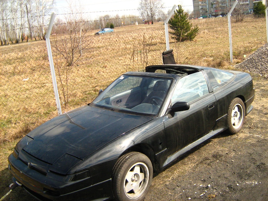

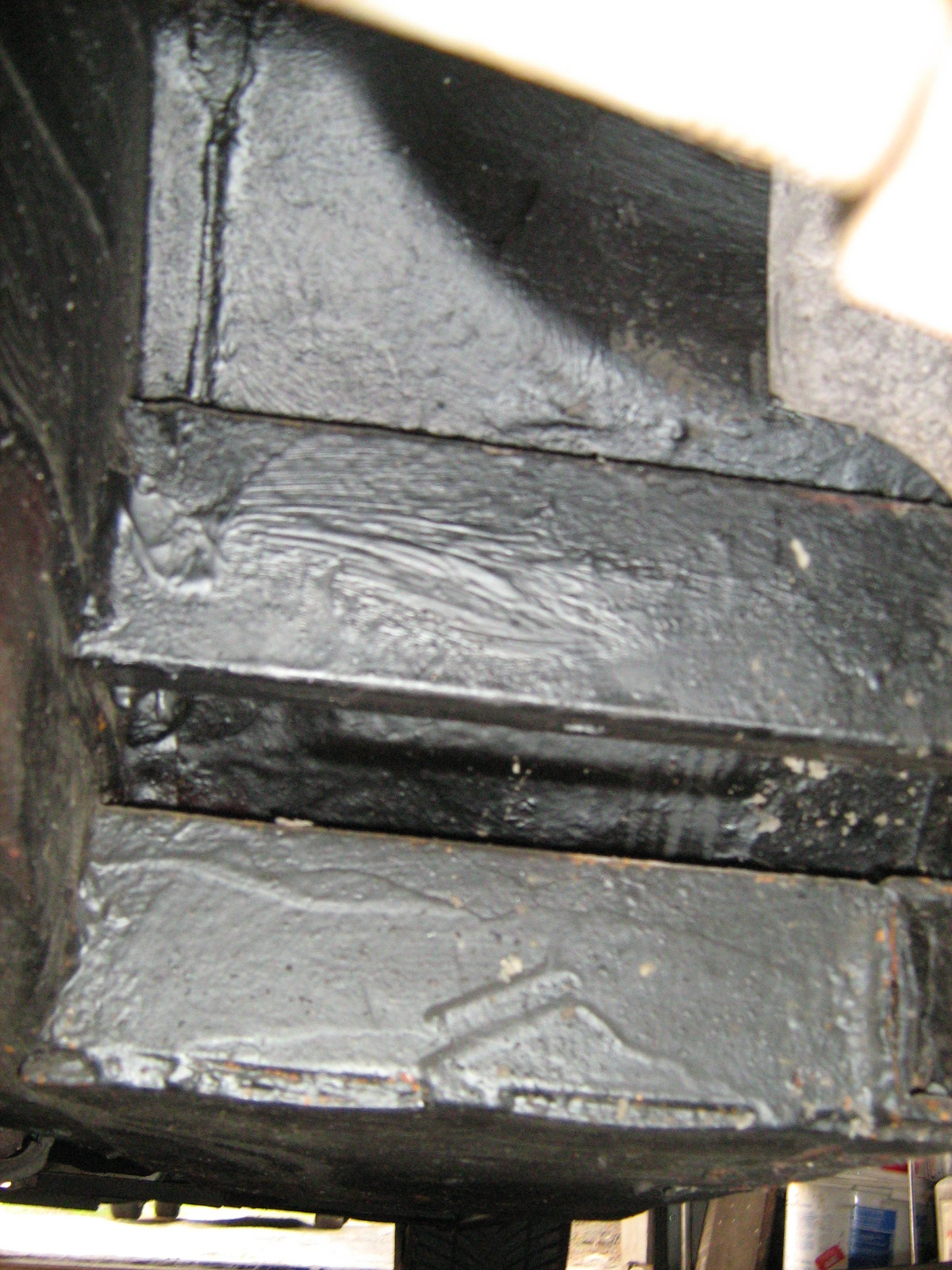

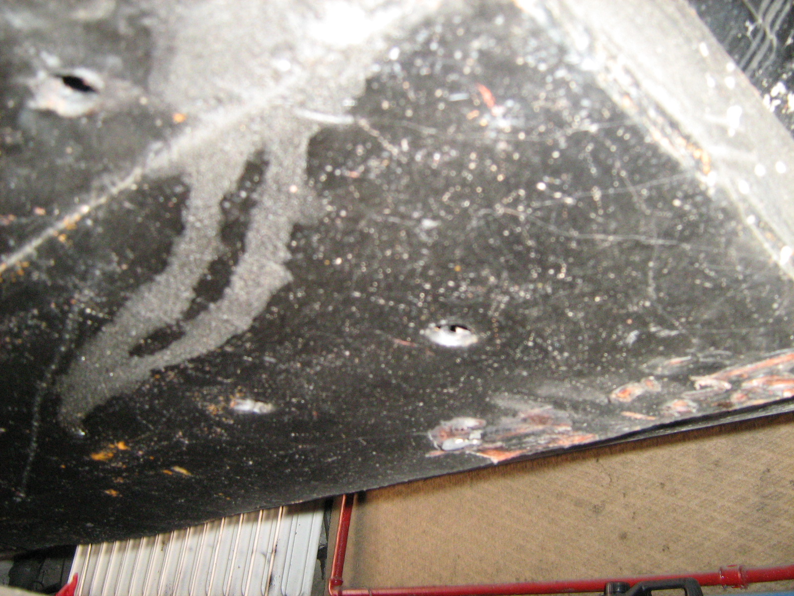

[ Dodano: Czw 23 Paź, 2008 11:03 ]
Tak to wygląda. Co do zmian konstrukcji to w progi wpuszczeone są grube profile coś podobnego jak na fotce wyżej, te profile są jeszcze poprzecznie wzmocnione niezbyt dużym profilem. Dodatkowo pomiędzy podłużnicą a progiem w przedniej części podłogi są wspawane blachy. Niestety nie mam fotki jak auto leżało na boku ale na bazie zwykłej s13 zaznaczyłem kolorami jak to wygląda
Dach wykonany jest z laminatu, a największy problem to będzie wykonanie dobrego uszczelnienia dachu z nadwoziem i szybami.
