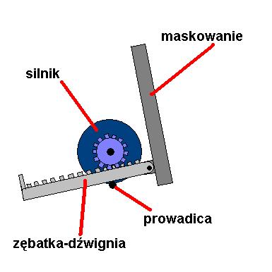

urodził sie pomysl na mechanizm maskujący te zegary >>> info na obrazku poniżej

Prace nad maskowaniem nadal trwają... :alien:
