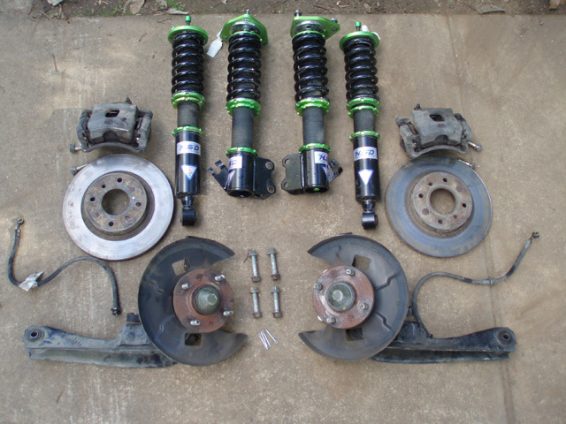

Here's what you'll need for the front
S13 coilovers. STD S13 struts do not fit
S13 hubs
S13 brakes and brake lines
S13 rack ends (must shorten the thread 10mm)
S13 tie rod ends
S13 lower control arms
R31 castor rods
All parts listed do bolt straight in

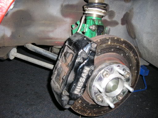

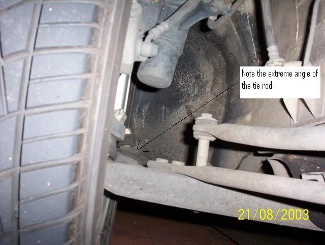

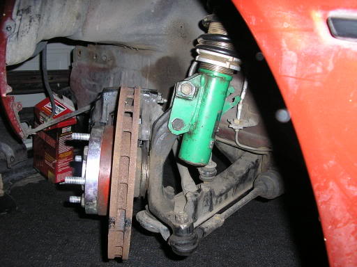

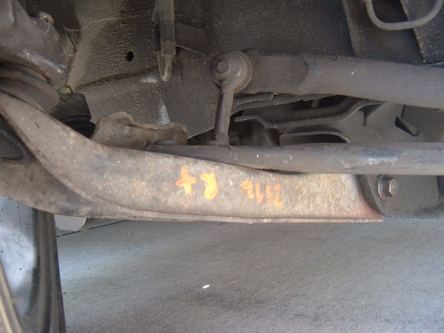

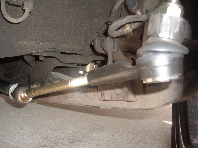

Wszystkie te zdjecia przedstawiaja przerobiony przedni zawias w s12 tylko co ja do tego potrzebuje i czy dostane to na forumowej gieldzie w rozsadnej cenie.
zdjecia z innego forum. Typowo o s12

S13 coilovers - gwint S13
S13 hubs - piasty
S13 brakes and brake lines - hamulce z przewodami
S13 rack ends (must shorten the thread 10mm) - drążek ścięty o 10mm
S13 tie rod ends - końcówka drążka
S13 lower control arms - wahacze
R31 castor rods - napinacze
Google grafika wiele pomaga ;)

Wyglada na to ze po prostu wywalasz swoje komponenty i wkladasz te od s13 , poza jednym ucinaniem drązków to wszystko ma pasować p&p :)
