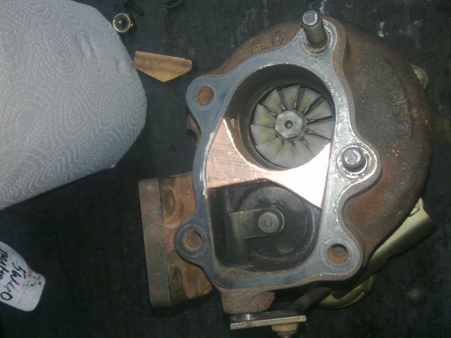

Panowie mam taki problem, ząłożyłem sobie screamera i musiałem dociąć customową uszczelkę. Wybrałem miedź grubości ok. 0.5mm. Niestety przedmuchało ją między kanałami(ściana separująca ma tylko 3mm grubości więc łatwo o przedmuch:/ ). Z czego to dociąć żeby znowu nie wydmuchało? Mozę z meidzi tylko grubszej? A może splanować obie powierzchnie i bez uszczelki?

Właśnie nie zorbiłem zdjęć niestety:/ Ale wygląda to tak że jest wyfrezowana "ramka" w muszli i w to wchodzi płaskownik ze stali ~4mm grubości. Póki nei wydmuchało uszczelki to było super bez żadnych przedmuchów:(

Ale tu tez mogę zmontowąc bez uszczelki i i tak powinno być mniej przedmuchów niż w tym Twoim systemie;) Pozatym chciałem miec już na lata zrobione... Nie do końca się udało
A Co sądzicie o tym czy można tak jeździć? Bo obawiam się że tam gdzie wydmuchało uszczelkę może wypalić "kanał" w przegrodzie i trza będzie tiurbo do planowania zdejmować:/ Chociaż z drugiej strony spaliny za turbo nie sa już takie gorące?
blacha czarna s235, jest miekka i łatwo się ugniata

Bo sciana separacyjna u Ciebie ma dużo większa powierzchnie i uszczelka jest lepiej dociskana i mniej podatna na wypalenie. ja mam przegrodę dorobioną z płaskownika 3mm. ori kostka nie pasowała do muszli za dobrze
Pająk a ta stal to jakas specjalna? W jakimś metalpolu się kupi?
A jak myslicie lepiej zrobić kilka cieńkich warstw czy kupic grubą blachę (~3mm?) i oddać do wyfrezowania?
I czy przy tej grubości zastosowac lepiej stal czy jednak miedź bo takiej grubej i tak raczej nie wydmucha a powinna się lepiej ułożyć? Wogolę jakie temperatury wytrzymuje miedź zanim popłynie?
Musze to zrobić raz a dobrze bo zdejmować co chwile DP to mordęga...
S235 to najtansze gowno jakie istnieje, ale na uszczelkijest jak znalazl.
dokreć mocno nakrętkami miedziowanymi i bedzie ok,
grubośc to max 1,5mm
niech ci woda albo laserem wytna.
