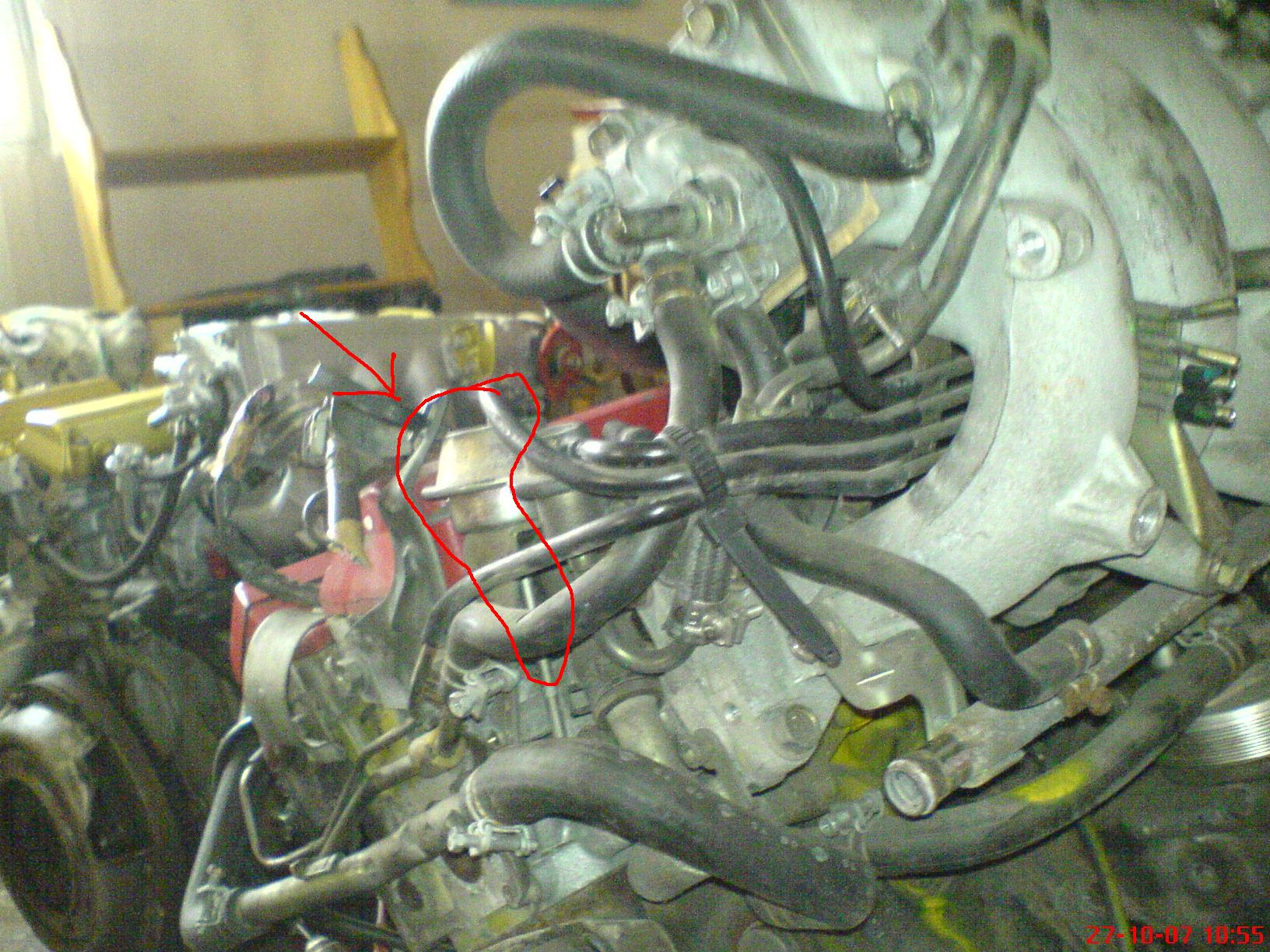

SILNIK NISMO 1.8T CA18DET TAK MI SIĘ WYDAJE JAK TO USTROJSTWO PODŁĄCZYĆ DO CZEGO TO SŁUŻY I CO TO ZA MODEL SILNIKA JAK TAK .OD KTÓREGO ROKU BYŁO TO MONTOWANE.PROSZĘ O POMOC!!!! W STARYM TEGO NIE MIAŁEM!
Motylki (przepustnice)w kolektorze dolotowym co to? i po co?

Mi to wyglada na silownik od zmiany przekroju kanalow w kolektorze ssacym. ale to chyba bylo tylko w silnikach na jap. a jesli tak to chyba bedzie tez inna glowica. generalnie przy mamlych predkosciach obr ma on byc zamkniety a w miare wzrostu obrotow otwierac sie (ewentualnie w miare wzrostu bosstu). jesli otwiera on klapy po dostarczenia nadcisnienia to moze wystarczy go podlaczyc do kolektora ssacego.

sory za odkopanie tematu ale mam ta glowice z dolotem 8 portowym i tu mam do was pytanie czy serio te silniki byly tylko produkowane na japonie
oraz czy cos mozna wiecej z niego wyciagnac mocy (z silnika )z takim ustrojstwem
acha czy duzo osob z was ma silniki z 8 portowym dolotem

na forum jest kilka osób z takimi głowicami.
Te silniki są lepsze z osiągami od dołu przy wyższych obrotach i większych mocach głowice europejskie są lepsze.
W 1.6 toyoty 4A-FE dokładnie takie coś nawet jest
podobno ma to poprawić tak jak by dynamikę czy prędkość przepływu powietrza w kolektorze przy niskich obrotach... pomaga przez to szybciej wkręcić się silnikowi na wysokie obroty...
wydaje mi się że jeśli działa ok to nie będzie przeszkadzało... jest proste w budowie więc psuć się nie powinno... czy zwykły kolektor jest lepszy do dużych mocy to niech się wypowie ktoś kto zmierzy średnicę kanałów w obu kolektorach...
Nie jestem pewien ale wydaje mi się że powinno to też trochę pomóc w ogarnięciu niskich obrotów po zastosowaniu bardzo ostrego wałka.. jak silnik robi się zbyt "otwarty"
w obu kolektorach średnice dolotu są takie same.
Nawet średnica ośki wzięta pod uwagę.
trudniej takie kanały obrobić do większych mocy przez butterfly-e wiec dlatego większość wybiera europejskie głowice.
tutaj wykres na którym widać różnicę

O fajnie że erison znalazłeś wykresik i konkretne info...
więc przy ori kolektorach ten JDM jest trochę fajniejszy...
tak czy siak temat może zaciekawić jeszcze kogoś więc fajnie że się pojawił...
- jak widać większe kanały wyraźnie pogarszają dół..
-więc duże sportowe kolektory pogarszają dół...
-czyli.... ciekawe czy ktoś kiedyś się pokusi na to żeby zastosować te motylki w jakimś wielkim kolektorze.... mogły by być niezłe efekty jeśli komuś moc z dołu się przydaje, przy całkiem niskich kosztach....
... wiadomo ale i tak przez to jaki mamy teraz dostęp do większych ssaków już chyba mało kto się bawi w obróbkę ori pod duże moce...trudniej takie kanały obrobić do większych mocy przez butterfly-e

Edit: edytowalem nazwe tematu dla wyszukiwarki, a dodatkowo link z opisem dzialania.
http://www.nicoclub.com/archives/ca18de ... ystem.html
Edit2: jest jeszcze nasz forumowy artykol o tym po polsku tylko dla ludzi bez skladek niedostepny:
topics30/jdm-ca18det-secondary-butterfl ... ht=motylki
