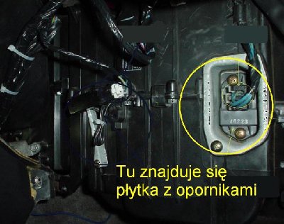

mam problem z wentylatorem, nadmuch działa tylko w poz. 4 (pokrętło), co jest uszkodzone, gdzie to szukac, prosze o pomoc

ktoryś z rezystorów od drgulacji padł a poniewż są połączone szeregowo to nie diała wogóle albo na full spidzie
W nissanie zazwyczaj znajduje sie to w tuelu powietrznym miedzy wentylatorem a nagrzewnicą (to powietrze ma też studzić te rezystory)
Chyba nie obejdzie sie bez zdięcia całej deski....
