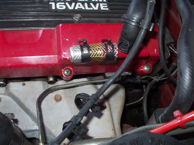

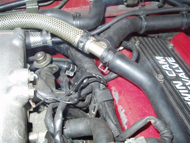

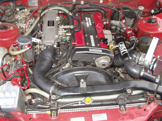

Cziko mistrzu, porobie zdjecia ktore obiecalem (dzis wieczorkiem) i wyedytuje tego posta i je tu wkleje. Co do opisu to mam go przykreconego zapomoca srobki ktora trzyma mase na ssacym, jeden rurek z tank'a idzie za przeplywke, drugi podlaczony jest do rurek od odmy pod trojniczek. Zawor PCV (ten z tylu ssacego) mam zaslepiony, na pokrywce od wydechowego ta pozioma rurke mam tez zaslepiona, reszta bez zmian.

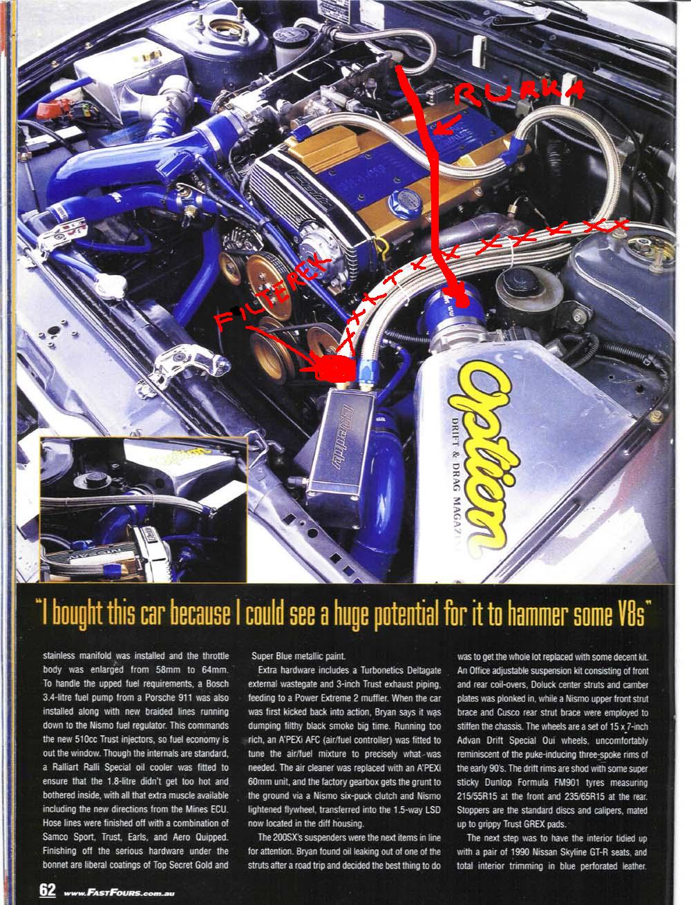

Odkopałem bo połapac sie nie moge....
Ja chce zrobic w ten sposób:
Zielona strzałka przedstawia miejsce gdzie chce podłaczyc ta druga rurke.... co o tym myslicie ??
Natomiast na czerwono bedzie cos czego nie rozumiem tzn nie musze rozumiec tylko powiedzcie mi czy tak musi byc czy tez moj plan jest tez dobry.... czy ta rurka chowa sie po lewej stronie i wylazi po prawej ?? to ta sama rurka ?

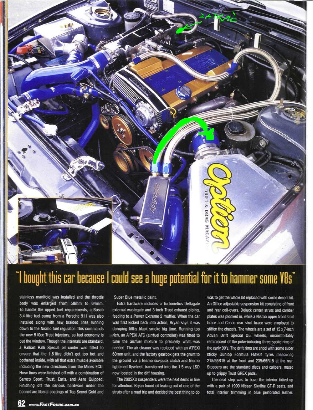

Albo tak....
Z tego co zrozumiałem z wypowiedzi Darka (200sx)....
Dobrze zrozumialem ??
